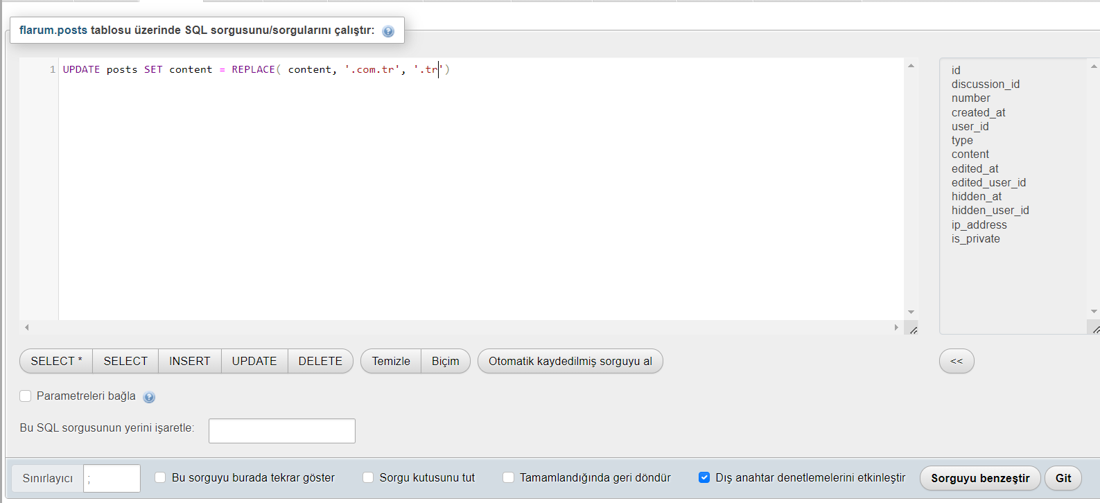

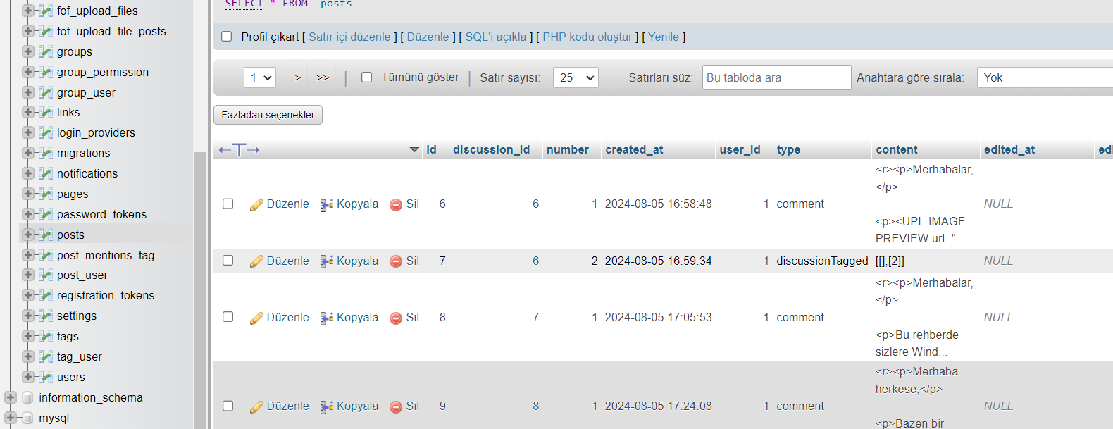

Öncelikle phpmyadmin üzerinden flarum -> Posts alanına giriş yapıyoruz.
Daha sonrasında ise aşağıdaki kodu çalıştırarak yazıların içerisinde .com.tr olan tüm domain uzantılarını .tr'ye çeviriyorum ve görsellerin ve sisteme yüklenen dosyaların görünür / çalışır hale gelmesini sağlıyorum.
Kodumuz :
UPDATE posts SET content = REPLACE( content, '.com.tr', '.tr')
Burada kodu açıklamak gerekirse ;
Posts tablosu içerisindeki content sütununu güncelle .com.tr yazan tüm metinleri .tr ile değiştir diyoruz ve yürütüyoruz. Burada siz örneğin .de alan adından .com a geçiyorsanız .com.tr yerine .de .tr yerine ise .com veya .net alan adından örneğin .org a geçiyorsanız .com.tr yerine .net, .tr yerine ise .org yazabilirsiniz.
